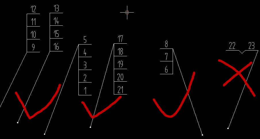

2.生成零件序号垂直连续标始终朝右向,怎么调整“自动”“反向”、“由内向外”“由外向内”也无法改变其方向;
【WJP】LZ看看这个图应该就明白了:

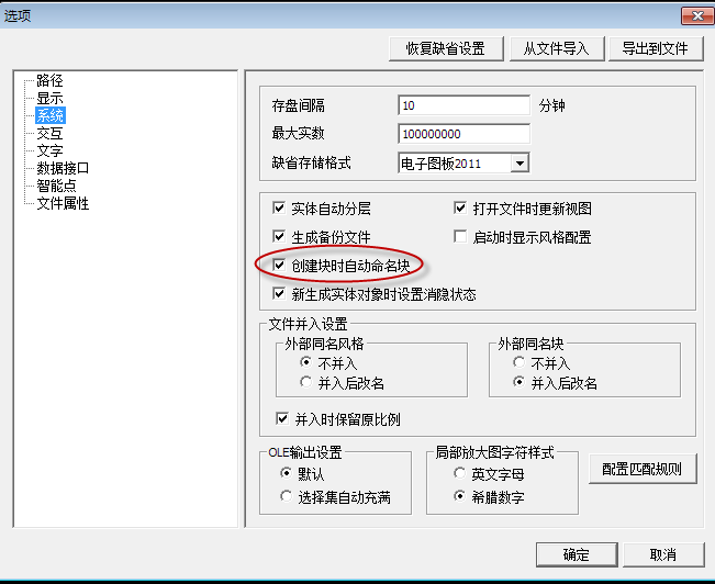

3.在生成“块”时,怎样才能恢复以前老版本的“无名块”操作,既方便又快捷;
【WJP】这个2011r2已经支持了:

发表于 2010-12-24 09:32:00 | 显示全部楼层
“由外向内”和“由内向外”是指的,生成单引线多序号时的排列顺序,而不是序号朝向
