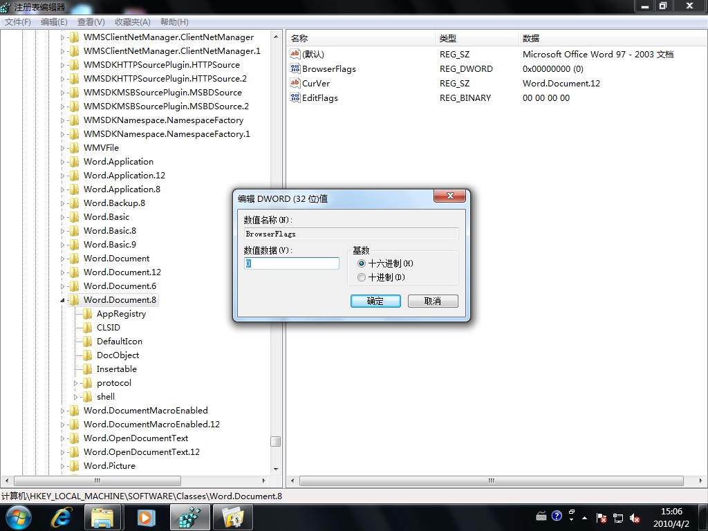

客户win7系统上没有您上次说的那个选项啊

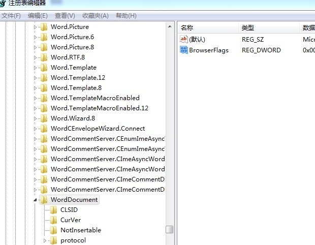

不知道是否win7还有不同版本。
关键属性是 browserFlags ,看图,你的机器上有这个属性的。

竺经理您好 那个数值改完之后只是打开,保存,取消这个对话框不弹出来了,变为直接弹出对应的office软件浏览了

又查看了一下,win7的注册表中,wordDocment下面是有 .12 .8 等不同版本的,你的机器上没有吗?

客户那边有的机器上有,有的机器上没有,恳请再出点解决方法。。。不胜感激

竺经理,您好,我这边有的客户有.8 和.12可是把键值改完后还是弹出来啊,不知道只改.8呢还是都改呢,改完后是否需要重启呢,非常感谢

看他的word用的是什么版本,都改也可以。不需要重启。

客户有的win7系统中有.8和.12等版本,可是相应的将键值改为0之后,重启,但是浏览的时候依然会弹出对话框,不知道有无在测试通用的解决方法
