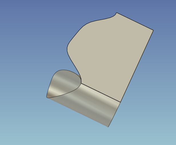

急!!!1、两根圆柱相交产生的相贯线如何才能展开,以便于准确切割圆柱断面,好让两跟圆柱相交贴合的好。

1.布尔运算出你要展开的形状2.在上面开个小槽(实体展开不能用于封闭的曲面)
3.提取曲面
3.实体展开
如下图:
没有分析功能

2013R1提取曲面后不用开缝就可以展开。
