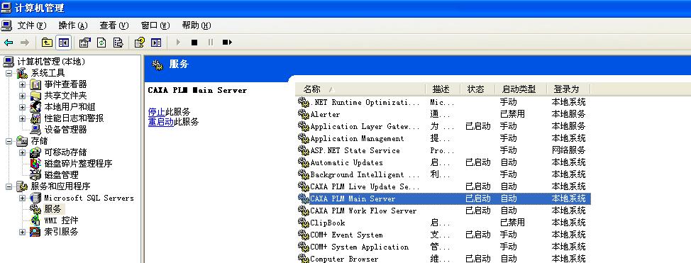

数据库恢复时报出“hr=0x80040e14 desc=(null)错误
这是什么错误

数据恢复时把“CAXA PLM Main Server”的服务停止,就不会出现你的那个错误了,(客户端最好也关闭)。

在哪关 把sql server关掉?

在控制面板——管理工具——服务中找到CAXA开头的服务,停止这个服务。

关掉即可

另外main server下面那个 work flow server是什么服务器

work flow server是CAXA工作流的服务,如果没有安装工作流模块,不会有这个服务。备份时同样需要停止这个服务

那么update server也一样要关掉了?

YES
