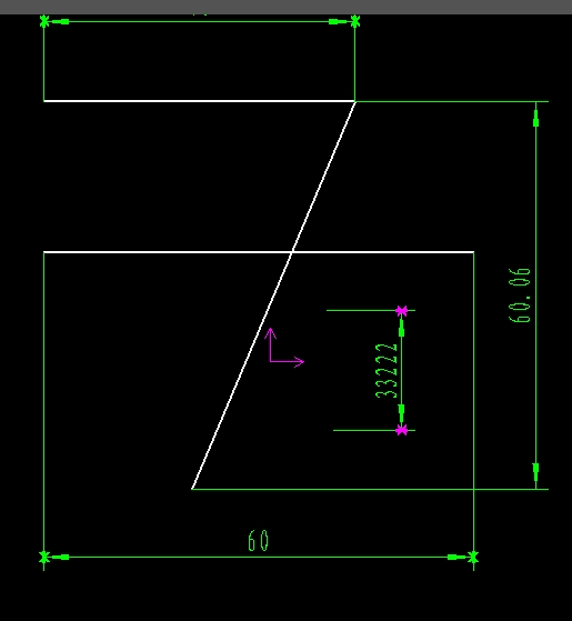

用2009caxa标注尺寸时,在箭头和尺寸界线处老是出现一个“X"的符号,颜色为黄色,打印的图纸很难看,很烦人,不知如何解决

这个是尺寸用户输入标识,黄色,为不是标准公差代号的标准公差,自己输入的公差,绿色表示用户更改了基本尺寸,粉色表示文字替代了。这个也可以自己去设置不显示,在选项--显示里设置一下

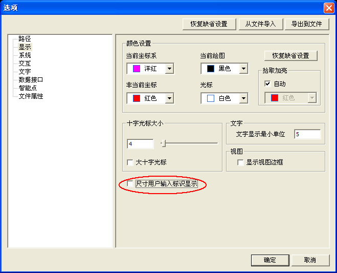

楼上正解,如果楼主不需要这个功能,可以在【工具】-【选项】-【显示】-【用户输入标识显示】将前面的勾去掉,就不显示这些标识了,这个功能在校验图纸数据时非常有用。
用户输入标识显示
用户输入标识显示

问题解决了  谢谢解答

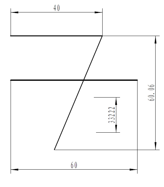

发表于 2010-12-1 18:50:00 | 显示全部楼层
回复 6# wjp 的帖子
确定?
我的怎么不会打印出来呢?
图:
打印出来:
2074
17664
发表于 2010-12-1 20:47:00 | 显示全部楼层
应该是只显示不打印,不管什么情况标记都不会打印出来。
