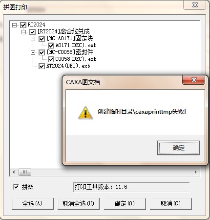

在图文档的产品结构树中,选中某个产品然后右键打印,调用图纸打印中心,点击确定之后,出现创建临时目录失败的提示,如下图:
请问是什么原因

如果是在Win7下的话,可能是权限不够,你用“以管理员身份运行”重新运行一下图文档客户端再试试。

还是不行,一样的提示

请落实安装的版本是否为正式发布的版本。图文档2011正式发布时,打印工具的版本是12.0。
解决的方法:
1:从CAXA网站或资源中心上下载最新的图文档2011 安装盘
2:请手工测试一下是否可以建立caxaprinttmp这个目录
