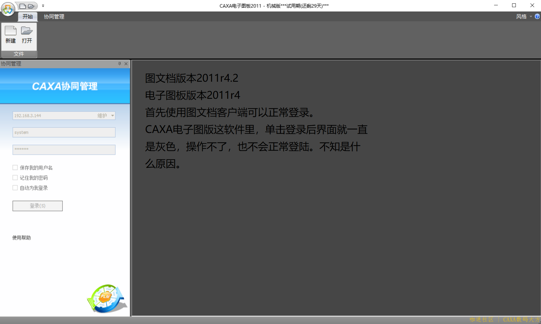

CAXA电子图板2011软件下无法登陆图文档

 楼主| 发表于 2024-9-14 18:34:44 | 显示全部楼层
408231928 发表于 2024-9-14 10:29
如果是买的正版,叫项目经理去折腾,就算是正版,也不要用软件登陆,插件化的是真的垃圾。2024版本的plm都 ...
我是刚接触,下载了2024版本的,安装后试用都不行。然后就下了2011版本体验一下,你也在用吗。

公司的PLM用,软件的plm插件也就sw需要导图时候用,其他用处真不大,而且及其容易造成错误操作。插件接口需要配置的,这边都配置了好久的,找他们软件工程师配置,个人没教程就别折腾了,正版用着都3个月才勉强能用的程度。

 楼主| 发表于 2024-9-15 21:29:18 | 显示全部楼层
408231928 发表于 2024-9-15 08:04
公司的PLM用,软件的plm插件也就sw需要导图时候用,其他用处真不大,而且及其容易造成错误操作。插件接口 ...
出来工作就接触到了CAXA电子图板2007,用起来还是很不错。图纸都是用这个软件画的。看到有图文档这种软件就挺好奇,来兴趣。
我是有些图纸,日常以文件夹的方式进行管理。实际批量打印操作时,借用件得单独找和打印比较麻烦。出于个人追求进步吧。希望能看不能看上,要求不像面向企业这么高。能方便日常工作就算是一个比较大的帮助。不知道这个图文档是否能符合我的需求。学习试用中。如方便可以加个联系方式,向您学习。
