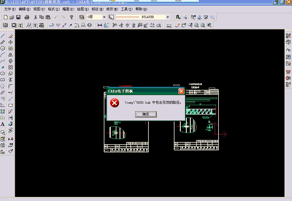

问题一:对图纸存盘时,点击保存命令存不了盘,有以下提示,只能另存。

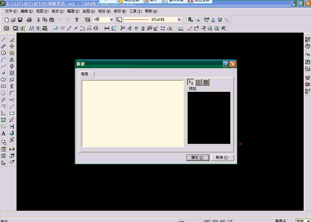

问题二:新建文件时,弹出的对话框中无内容。但是在电子图板安装目录下的SUPPORTCHS文件夹中能看到各种TPL文件。

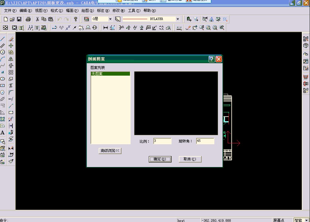

问题三:选用剖面图案,在图案列表中没有任何图案,在高级浏览中能看到其他图案,但调用不了

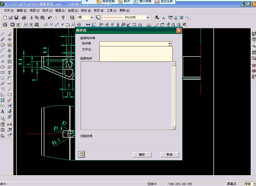

问题四:构件库中看不到任何内容

应该是对电子图板的安装目录无存取权限。可以先试试能否拷贝个文件到电子图板安装目录粘贴成功。
比如\caxa\caxaeb\...\temp目录

1、将360软件卸载了;
2、在\caxa\caxaeb\...\temp目录里可以拷文件进去,也能将图纸文件另存进该目录;
依然有上述问题
