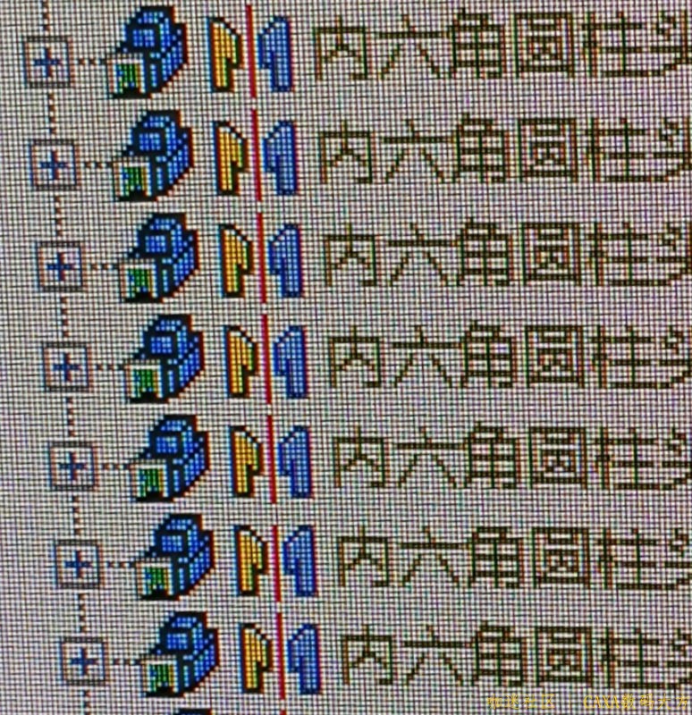

发表于 2024-3-30 14:59:31 来自手机 | 显示全部楼层 |阅读模式
新图纸镜像时候没图标

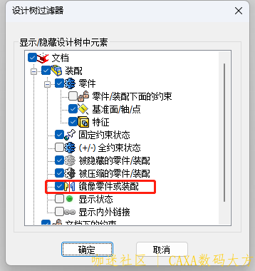

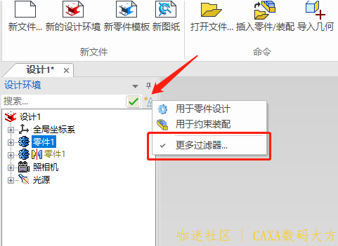

发表于 2024-4-1 08:45:05 | 显示全部楼层
在设计树上点击设计树过滤器,勾选镜像零件或装配选项就可以了
回复 支持 1 反对 0
42
211
1965
1965
 楼主| 发表于 2024-4-1 09:25:25 | 显示全部楼层
好的,非常感谢
