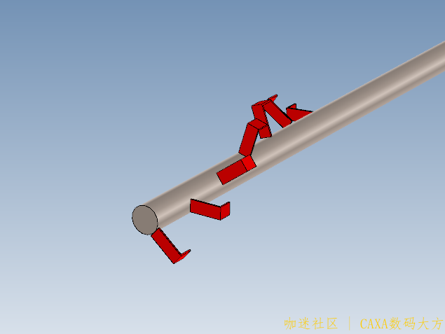

阵列能一次操作,即完成距离的移动也能完成角度的转动吗?
搅浆刀的排列,一个一个刀操作太累了

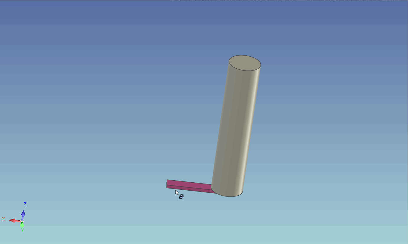

发表于 2023-12-19 11:34:32 | 显示全部楼层
当然可以,看动图里的操作

你好,你用的是2几版啊,我用20版没有这个功能啊?咱这个学习群是QQ还是微信啊?

不是用阵列,用拷贝或链接,填写要拷贝的份数,角度和步长,就可以了。
