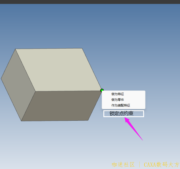

如上面视频小球拖放于长方体的各个顶点,拉动不同的图素手柄会有不一样的结果。这些不一样的结果是有什么规律呢?
怎么材能在拖入小球之时就知道放在那个位置才是自己想要的结果(是跟随,还是不跟随)。
如果这里增加一级非模态(只对当前图素有效)可勾选项那就比较明确了。

你这样拖球出来,这个球的定位锚只能和某个面关联,不能和点关联。所以才会有你这样的效果。你如果想球跟着点走,你应该把定位锚设成空间自由移动,然后用约束里的重合约束把球重合约束到点上,球就可以跟着点走了。

默认状态是和某一个面约束住了,但是怎么知道具体是和那个面约束了呢?我想知道的是在把拖上去之前我就要确定后面拖上去的这个图素要和那个面约束住。直接拖上去的没加任何约束他也会默认和某一个面关联约束了。而不是你说的设成空间自由再加约束来实现。要实现是有很多方法。看来你是没明白我的意思。我不是想约束,我是想明确知道默认状态他是和哪个面约束了。

你拖一个球到长方体上,你不可能越过所有面直接把球放到点上吧,是不是。你从哪个面上划过去的,是不是那个面变颜色了,那么这个球就和这个面产生关联了。
