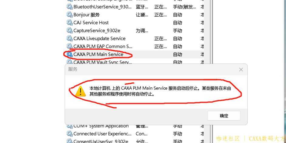

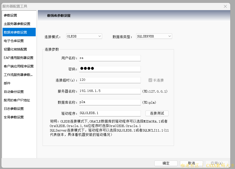

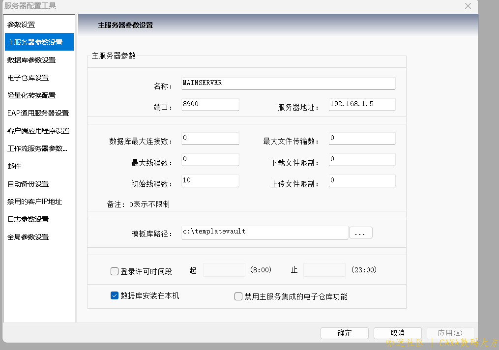

网上下载了CAXAPLM2018协同管理,安装了服务器和图文档,第一次登录就报警登录不上,检查了每个关键信息,就是不知道问题在哪里,大概问题是知道就是服务器未启动,跪求大神指导
关键信息如下:

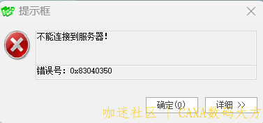

第一次登录报警如下
第一次登录报警信息
第一次登录报警信息

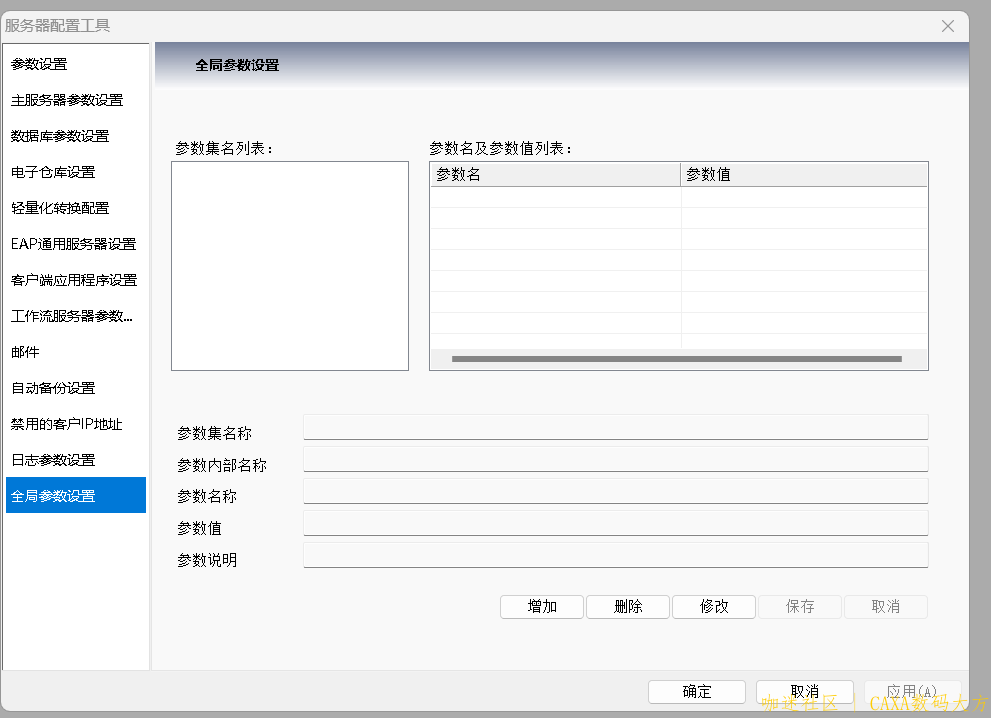

服务器打开设置界面信息
服务器打开设置界面信息
按网上说法找到这个服务器手动启动报警信息

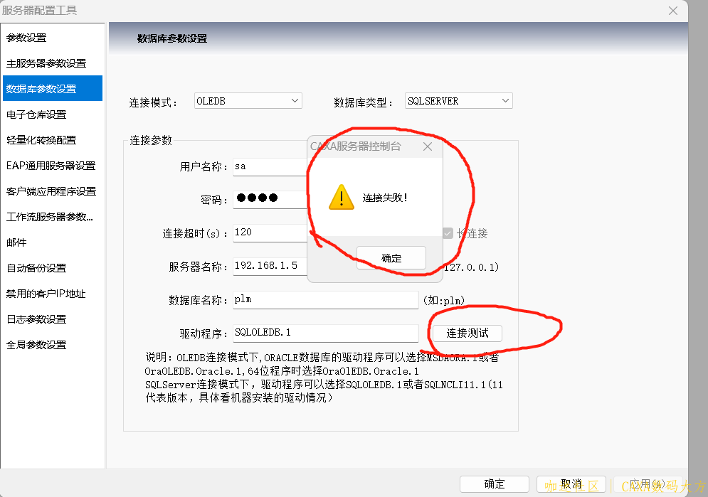

连接数据库失败了,检查用户名和密码是否正确,另外确保sql的服务是启动状态。

SQL是什么,可否截个图

截图里你的数据库参数设置显示连接失败,说明没有连接到数据库,需要检查一下数据库的用户名和密码是否正确,数据库的服务也必须是启动状态。
