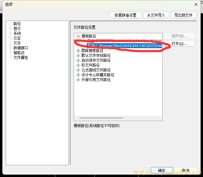

发表于 2023-2-17 10:34:30 | 显示全部楼层
输入命令 OP,打开模板路径,复制模板,新建一个
