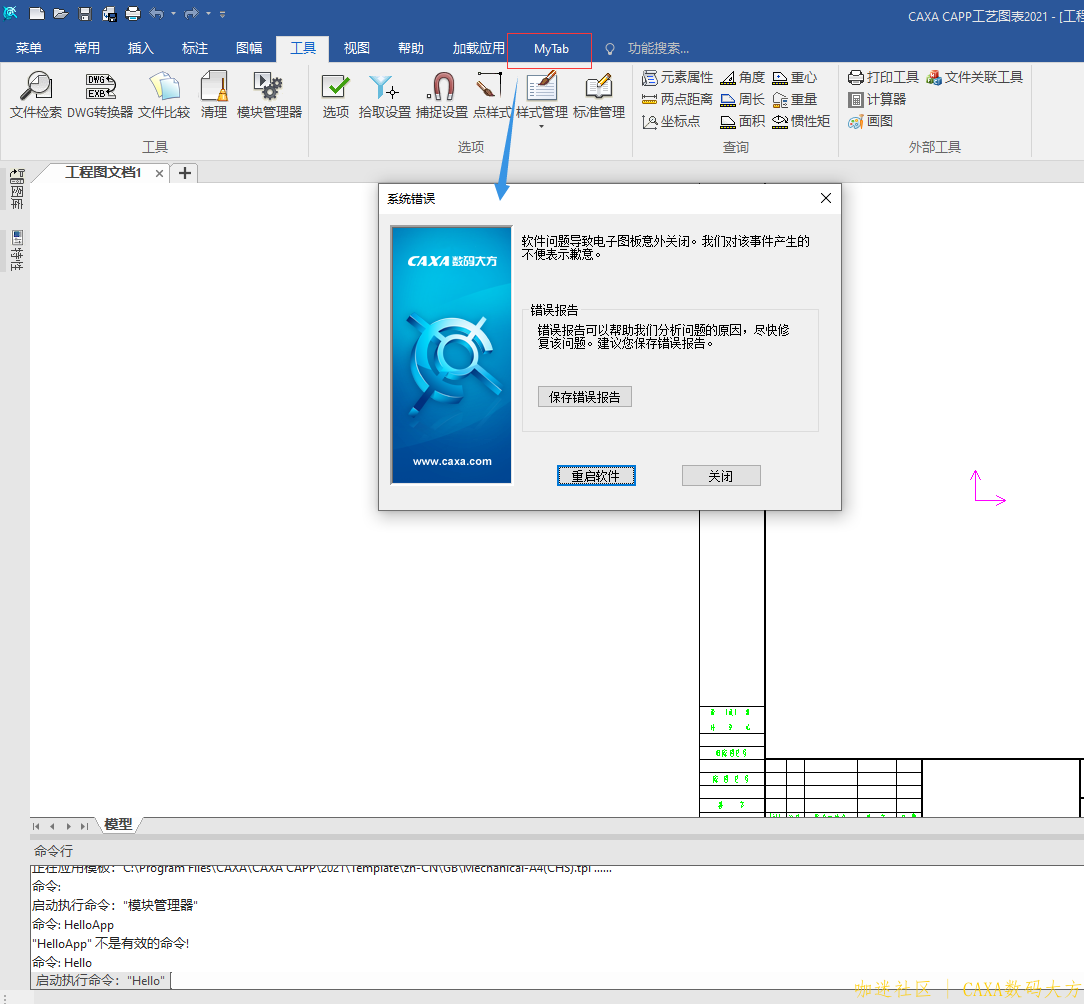

CAXA自带的二次开发菜单样例有BUG
BUG1、Ribonbar功能区按键无法加载,64位一加载软件就崩溃
BUG2、CAXA自己的定义的对话框无法打开,只要打开就会崩溃
代码1如下:C:\Program Files\CAXA\CAXA CAPP\2021\CRX\ObjectCRX_Samples\Chapter08_UI\HelloRibbonBar(样例地址)
CRxRibbonButton *pBtn = pRibbonPanel->AppendRibbonButton(_T(" button1"), _T("it's my button"),hBitmap, 0, (ULONG_PTR)pRibbonTab,_T("GHello1"));
只要加上这一行就会崩溃
代码2如下:C:\Program Files\CAXA\CAXA CAPP\2021\CRX\ObjectCRX_Samples\Chapter08_UI\ModalDialog(样例地址)
CCrxDialog::CCrxDialog(CWnd* pParent /*=NULL*/) : CAdUiBaseDialog(CCrxDialog::IDD, pParent)
加上下面这一行就会崩溃
CCrxDialog theDialog;
theDialog.DoModal();
BUG图片
BUG图片
