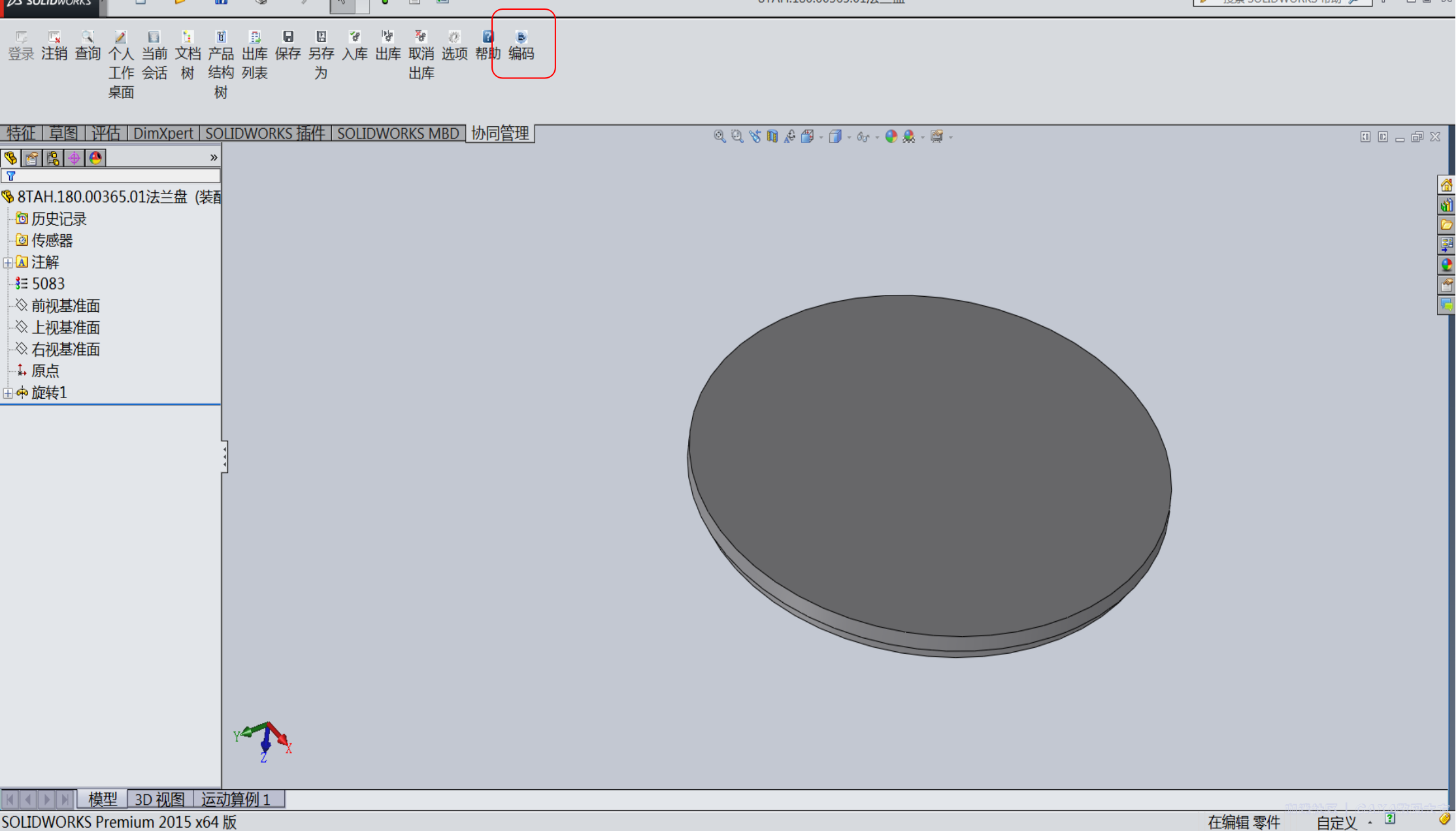

目前点击编码没有反应,应该是要先配置好,哪位老师能教教怎样配置

您好,SW集成的编码工具是需要配置的,主要是SWCfg和PurchasedPartSelector两个XML文件,可以看下说明文档
