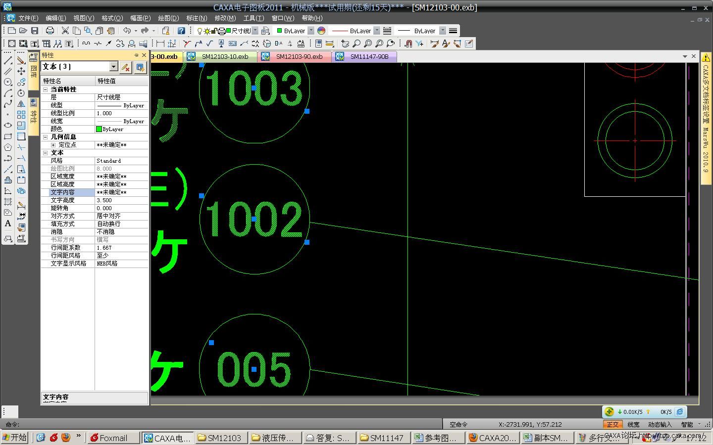

 楼主| 发表于 2012-4-24 17:10:00 | 显示全部楼层
回复 14# wjp 的帖子
重置界面后仍无法对多行文字进行修改!选中两行以上<span style="color: Red;">独立的</span>文字后,特性栏内容栏显示为不确定,无法进行修改,只能选 一个进行修改。是怎么回事?见附图

发表于 2012-4-24 19:25:00 | 显示全部楼层
R2选中多行文字后可在特性--内容一栏中修改,第二次以后的操作在右键菜单中有:重复多行文字编辑。
R4怎么无法进行编辑了呢?
WJP所说的文本编辑器是在哪?如何打开文本编辑器呢?
wbsh123 发表于 2012-4-23 9:07:00
专门安装了R2试验了一下,特性栏中同样无法修改,同样显示的是未确定,不知您是怎么操作的。

发表于 2012-4-24 19:27:00 | 显示全部楼层
回复 15# wbsh123 的帖子
这要看你想编辑它们的哪些属性,具不具备可相同性,除了“文本内容”以外,其它都可以同时设置修改。
另外,不仅仅是文本,其它任何元素都可以这样批量修改。

 楼主| 发表于 2012-4-24 20:21:00 | 显示全部楼层
回复 17# fanfu 的帖子
我清楚的记得,以前我用过的R1又或是R2版,可以像ACAD一样修改多行文字,但后来的版本却不行了,是否因为这个功能并不完善,影响了稳定性而取消了呢?不得而知。既然修改的话,当然要能修改文本内容了!

发表于 2012-4-25 08:43:00 | 显示全部楼层
多行文字ACAD也不可以吧。跟电子图板是一样的。
我猜LZ可能是ACAD写的单行文字,就是text命令而不是mtext命令生成的文字,这个ACAD可以直接改文字内容。
