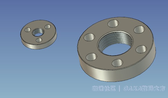

学着做了一下 非常棒的功能。
CH12螺纹法兰.ics
156 KB, 下载次数: 1130
回复 支持 1 反对 0

lxguang0218 发表于 2020-2-18 11:58
学着做了一下 非常棒的功能。
做得非常好啊!加金币
