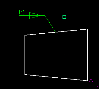

怎样调整这个锥度标注?急!

如何编辑成反向标注?
947615553 发表于 2010-12-3 3:11:00
好象没有这个功能, 如果个别时候需要, 只有用镜像凑合.

发表于 2010-12-3 18:37:00 | 显示全部楼层
回复 11# gouliyi 的帖子
怎么会没有呢?8楼的属性框看看就知道了,其中有个符号方向可以改成反向的。

发表于 2010-12-5 09:08:00 | 显示全部楼层
我理解10楼的"编辑成反向标注"可能是这样的

发表于 2010-12-5 09:09:00 | 显示全部楼层

发表于 2010-12-5 13:49:00 | 显示全部楼层
怎么可能这样吗?这样就不符合标注要求了,锥形的大小头与标注符号大小头不对应。颠倒了。

发表于 2010-12-5 23:46:00 | 显示全部楼层
我搞错了,谢谢楼上的提醒! 应该是:
