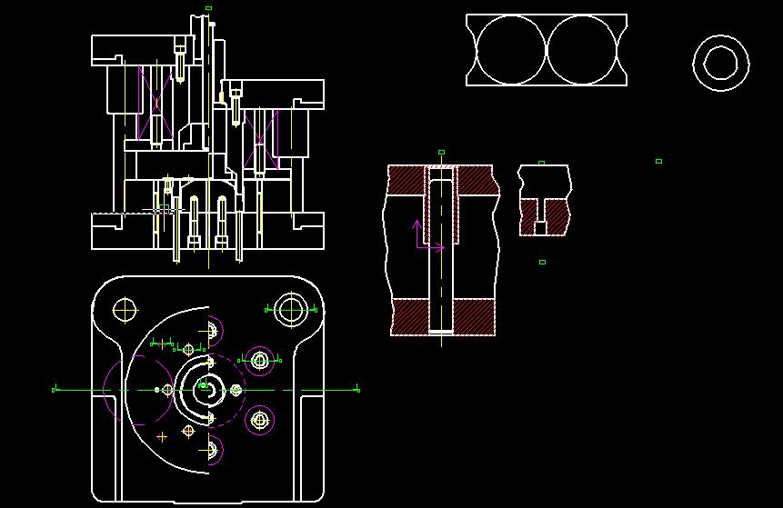

做模具设计,周二就要答辩,之前一直没问题。昨晚睡前还检查了一遍图形,都是好好的。
今天去打印店打印一张大装配图,三张零件图:零件图完全没问题,大图死活打不开。
回到寝室,发现电脑里保存的图和拷到优盘的图都一样,都是大装配图打不开,零件图完全没问题。
WIN7系统,试用版CAXA 2010。
尝试用批量转换,也是转换不了大装配图,就是只要跟大装配图有关,就无响应。有几次勉强打开了,明细表、剖分图、剖面线全部丢失。
周二要答辩了,很急……请问如何解决?难不成要重画?
底下是该文件,请好心人帮忙啊。

发表于 2010-11-22 08:18:00 | 显示全部楼层
你这张装配图是不是借用老图纸画的,还是完全用2011画的

发表于 2010-11-22 09:50:00 | 显示全部楼层
打开就这样

发表于 2010-11-22 13:40:00 | 显示全部楼层
楼主提供的这个文件打开确实很慢,问题原因会进一步分析并改进。
目前可以打开后复制一份到新的文件中粘贴,重新保存一个文件即可。如附件 backup.exb (125 KB, 下载次数: 1512)
