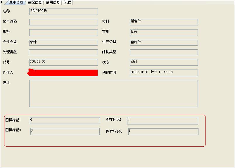

图文档2011版本,管理上有了很多的方便,但是也有很多复杂的地方。
1)能否增加更多的信息管理
比如现在只管理基本信息、装配信息、使用信息,能否增加工艺信息和制造信息呢?哪怕企业目前确实没有用。可以让客户更好地去定制。
2)能否把管理的模板也适当更新下
主要管理电子图板的属性。电子图板标题栏中的属性都不全,如图样标记。当然如果有的企业有更独特的属性可以定义,但是你把电子图板基本的属性给加全了啊。

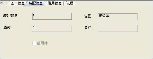

装配信息中,添加总重和备注啊。
3)这些定制了的模板,如何上传到服务器让其他客户端下载使用啊?
380
68
68
发表于 2010-11-18 14:02:00 | 显示全部楼层
是用2011的表单定制工具定制的吗?如果是在表单定制工具里点击“入库保存”即可,其他机器在打开客户端就会提示更新。
