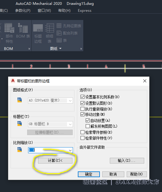

希望在图幅的窗口增设“计算”窗口,直接框选图形后软件就可以计算出合适比例大小的图框!!!!!!

发表于 2019-11-22 11:22:27 | 显示全部楼层
这个功能在AutoCAD Mechanical里面有,浩辰和中望可能也有吧。挺好用的。
实现起来应该不难,按ACM的思路,在图框模板上增加4个点,确定绘图区域的范围,再判断框选图形的范围,计算比例,圆整成标准比例进行缩放。

 楼主| 发表于 2019-11-22 20:18:00 来自手机 | 显示全部楼层
实现起来应该不难,按ACM的思路, ...
只能是你这个办法了,希望以后的版本能新增上去,谢谢。

有“计算”功能的话,是先选中图纸(A0、A1、A2、A3、A4)>计算>框选图形。系统(软件)就可以自动计算出合适的比例的图纸。你可以试试浩辰、中望或者楼上那哥们的原生CAD机械版。 很好用~~~
