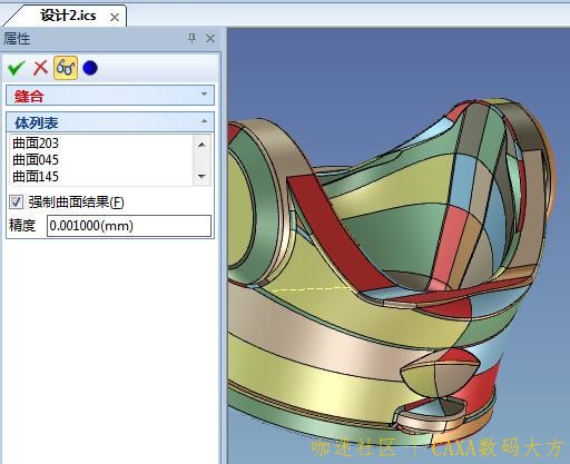

如何将多张曲面组合成一张相连的曲面?
2019-3-15 15:33| 发布者: wangchaofeng| 查看: 6148| 评论: 0
摘要: 可以将多张曲面通过曲面缝合命令组合到一起,如果这些曲面可以构成封闭的体,则自动将它转换为实体,通过控制缝合精度可以自动忽略小于缝合精度的缝隙。 ...
