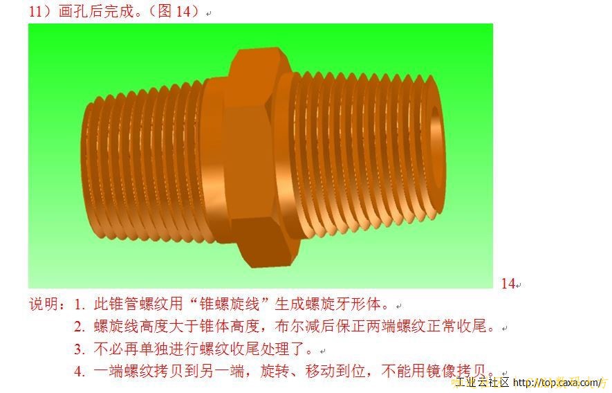

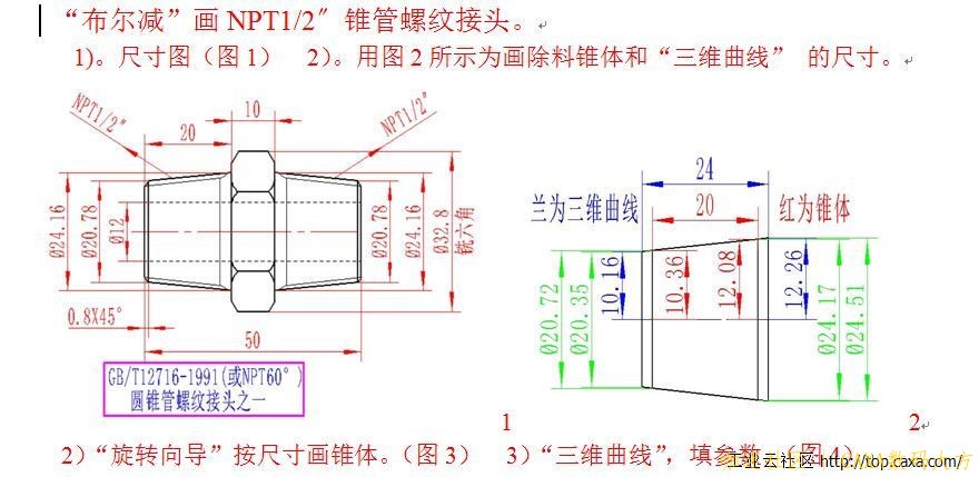

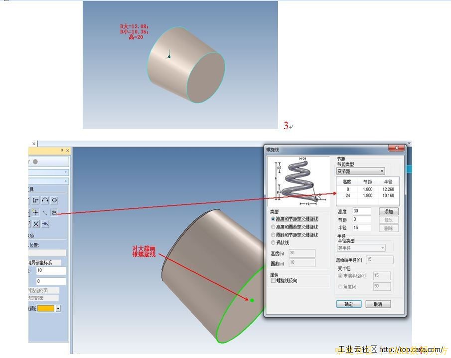

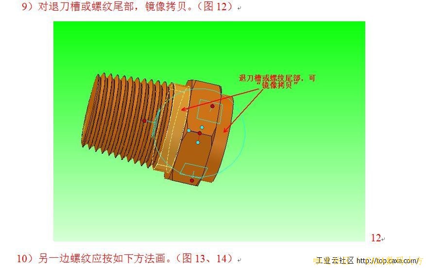

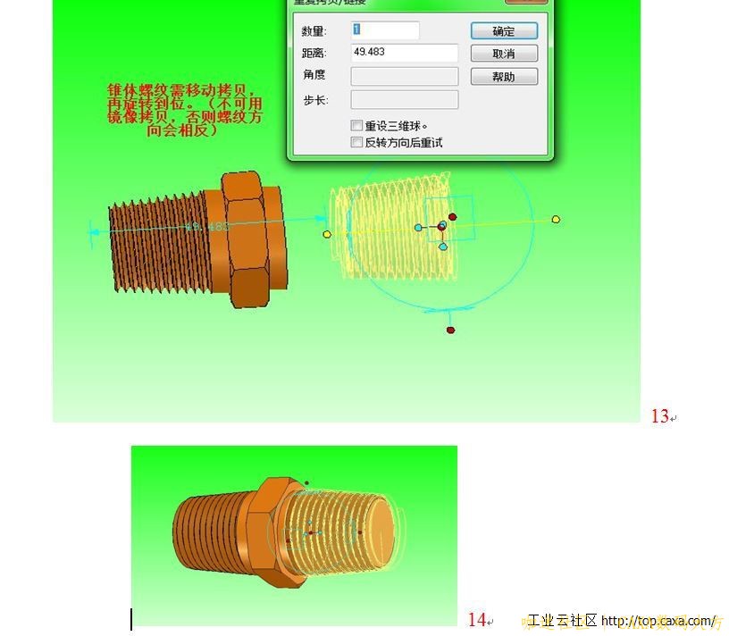

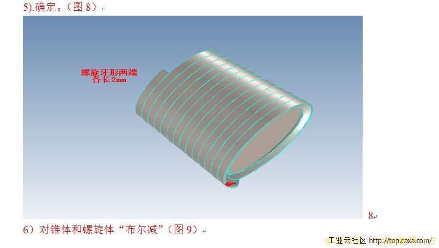

锥管螺纹接头的画法
2019-2-24 23:28| 发布者: wangchaofeng| 查看: 8991| 评论: 0

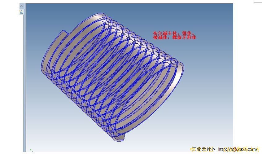

摘要: 利用螺纹功能绘制锥管螺纹接头。
利用螺纹功能绘制锥管螺纹接头。
