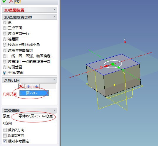

为什么在工程模式下,三维球有时会无效?
2019-1-9 08:10| 发布者: wangchaofeng| 查看: 4915| 评论: 0
摘要: 因为在工程模式下,所有的草图及特征都是遵循父子关系的,草图必须依赖一个参考面创建,因此不能随便通过三维球去改变这个参考,如下图中,草图是通过上面创建的,草图的原点定位在面的中心,因此不能随便通过三维球 ...
因为在工程模式下,所有的草图及特征都是遵循父子关系的,草图必须依赖一个参考面创建,因此不能随便通过三维球去改变这个参考,如下图中,草图是通过上面创建的,草图的原点定位在面的中心,因此不能随便通过三维球去旋转改变它的位置。如果需要通过三维球移动这个草图必须删除这些约束的条件。
