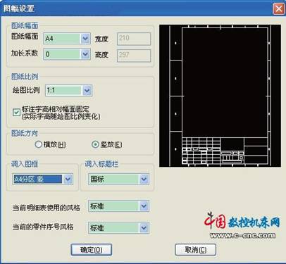

第一:图纸的问题。以前我一般都是先绘制几个标准的图纸在绘图中来回复制、粘贴,在使用了CAXA电子图板后,只需一次工作即可得到满意的标准图纸了(这个图纸包含标准图纸幅面、标题栏),在日后的工作当中,只需从主菜单的图幅设置当中提取你所需要的图纸幅面,单位定义的标题栏,绘图比例即可轻松得到满意的图纸了。我接触到的一些设计人员用的办法还是比较原始的,绘制标准图纸,绘制1:1的实物图形,然后再进行比例缩放,放置在标准图纸当中,这种方法的弊端是在进行缩放后的尺寸标注当中,实物尺寸放生了变化,必须修改标注尺寸,如有疏漏,就会造成零配件加工失误,从而造成成本提高、加工周期的延长诸多不良后果。

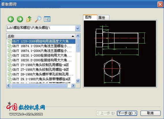

第三:库的使用。在实际工作当中,大家总会接触到一些常用的实体模型,小到螺钉螺母,大到各种电机(相对而言),在CAXA电子图板中,其自身已经提供了一个不小的图库,但因为各企业在实际生产当中使用的成品不同,CAXA电子图板所提供的图库还是显的有些不足。我的做法是,创建属于自己的图库方便我在绘制装配图时使用,这个过程也很简单,具体操作:创建实物的三视图点击主菜单中绘图中的库操作选择定义实体模型图幅根据软件提示进行操作建成属于自己的图库图形入库,在日后工作当中只需从图库中调取所需要的图形即可;
第四:装配图中零件标注问题。在CAXA电子图板升级包更新后,我在装配图中的零件标注显的更加游刃有余,零件序号的插入,调换,新序号的生成,明细表的生成。这个操作对有更新包的设计人员来说不防可以进行具体操作来体验一下其功能,限于篇幅,我在这就不多说了。
