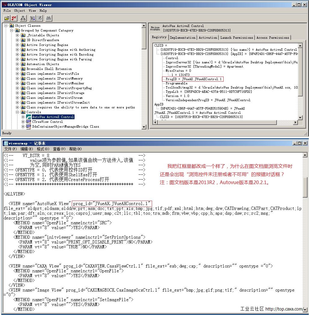

图文档是装的2013R2,64位的
Autovue版本是20.2.1
浏览文件时,弹出“浏览控件未注册或者不可用”出错框,无法浏览。

这是viewermap文件

您好!你配置的是静默浏览,Autovue的一些版本是不支持静默打开方式的,建议opentype配置为2!
