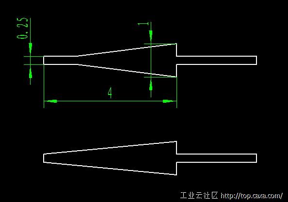

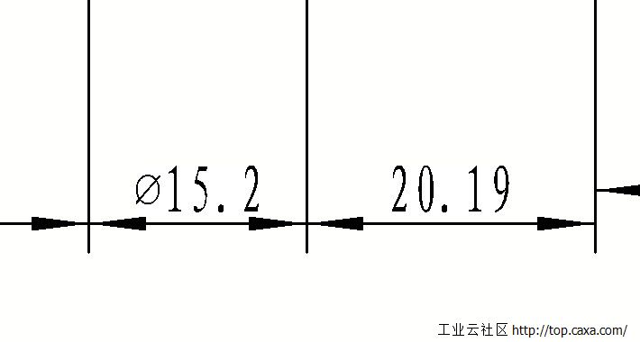

打印效果如图所示
其放大图下图中的上边的图所示,才造成打印出来显示的太尖。希望caxa将箭头的模型改为下图中的下边的图所示。这样的话,打印效果会好的多。

箭头确实太尖,打印时不清楚,虽然符合国标要求,但实际应用效果差,可以必的端一点和粗一点,箭头的长度只要3.5,宽度1.25,这个问题早有人提出来过,但总是不接受建议。
