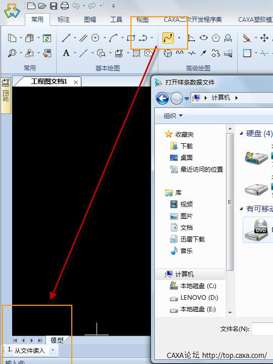

各位,请问知道X,Y坐标,如何在CAXA中画出凸轮轮廓曲线

用样条曲线即可。
生成过给定顶点(样条插值点)的样条曲线。点的输入可由鼠标输入或由键盘输入。也可以从外部样条数据文件中直接读取样条。
【命令名】 spline
(1) 单击“绘制工具”工具栏中的“样条”按钮[img=22,22][/img]。
(2) 若在立即菜单中选取“直接作图”,则用户按系统提示,用鼠标或键盘输入一系列控制点,一条光滑的样条曲线自动画出。
(3) 若在立即菜单中选取“从文件读入”,则屏幕弹出“打开样条数据文件”对话框,从中可选择数据文件,点“确认”后,系统可根据文件中的数据绘制出样条。
(4) :绘制样条线时,在批量输入点时可以根据要求选择闭合选项
方法如下:
可以根据dat文件中的关键字生成开曲线或闭曲线,关键字OPEN表示开,CLOSED表示闭合。没有OPEN或CLOSED的话默认为OPEN。操作时可从样条功能函数处读入dat文件,也可从打开文件处读入dat文件。

(5) 绘制样条线时,通过输入极座标来完成
方法如下:
通过读入dat文件来输入极坐标,dat文件中用P_SPLINE标识极坐标。读入文件可以从样条功能中读入也可以从打开文件功能中读入。

【举例】
下图为通过一系列样条插值点绘制的一条样条曲线
[img=330,132][/img]
