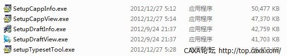

我的工艺汇总表安装完成后无法打开,无任何提示,但是工艺汇总表定制库可以打开,请各位老师指点一下

把安装程序中CAXA Common Component文件夹中的空间更新一下再试试。

请问杨老师怎么更新呢?是不是跟新C:\Program Files\Common Files\CAXA Shared\CAXA Common Component?是重装一下吗?

安装程序下面的提取、浏览等控件。E:\CAXA\CAXA软件安装\CAXA2013\工艺2013R1\Installs\CAXA DRAFT PROCESS\CAXA Common Component
