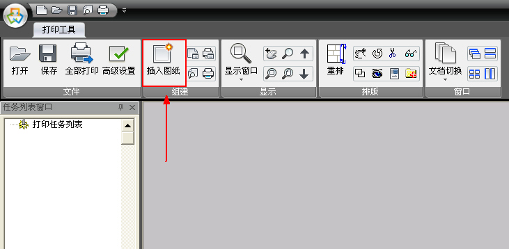

首先在【工具】菜单下启动【打印工具】,也可以在【开始】-【CAXA】-【公用工具】中启动【打印工具】,如果您需要打印dwg文件,建议大家在软件中启动【打印工具】。

无论是批量打印还是拼图打印都要从这里插入图纸:
重点在这里进行区分:
默认是批量打印,既一张接一张,一般的打印机都这种方式。
下面的选项是排版打印,切记,只有绘图仪才选用这种方式,否则,就算您选了这种方式,您的计算机也打印不出来啊。

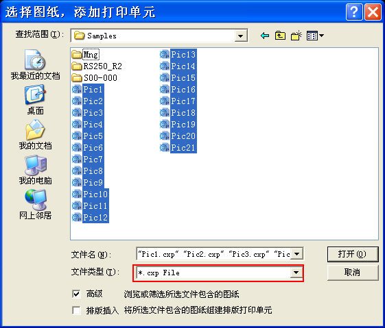

选择文件格式,选择要添加的文件,点击确定。

在这个界面可以选择那些卡片需要打印,那些卡片不需要打印。
如果大家一张卡片中卡片数量特别多的时候,建议每次选一个或几个文件进行打印。

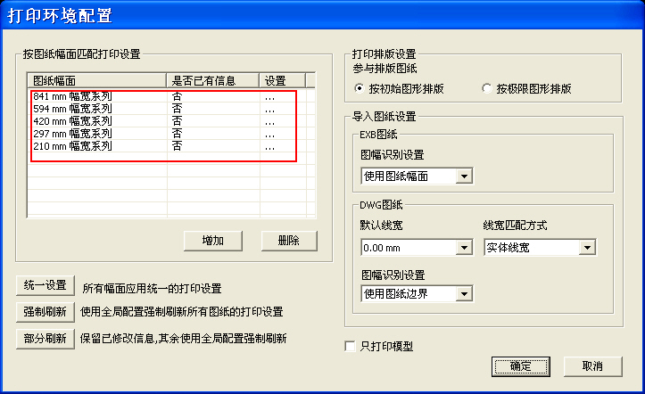

由于工艺卡片的特殊性,大部分都用A4幅面,推荐大家使用【高级设置】里面的【统一设置】,将所有的卡片都输出到A4纸上。
131
1415
3943
3943
 楼主| 发表于 2011-5-30 10:27:00 | 显示全部楼层
如果还有其它幅面,可以针对在图纸幅面中进行设置,例如把A3幅面的打印到A3纸张上等。
在高级设置里设置的好处是,可以对所有的图纸有效,不用一张一张的去设置了,而且对于后插入的图纸,也有效。
