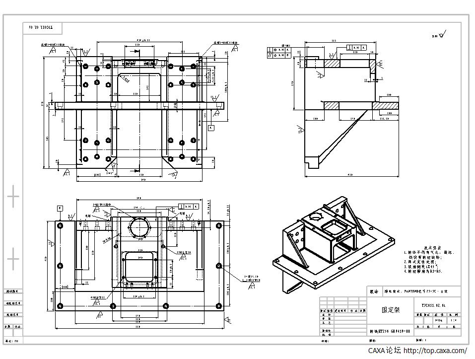

帮忙看下这个铸件HT250材料工艺怎么编

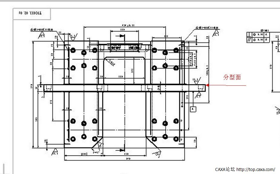

发表于 2013-4-28 02:49:26 | 显示全部楼层
楼主这个铸件可以横着造型后立起来浇注,坭芯头放置在主视图的前面部分。
107
1832
1832
发表于 2013-5-16 20:58:47 | 显示全部楼层
加工面放4~5mm的余量,缩水余量按线性1%放。由于钢渣会向上浮起,一般浇注位置的上平面多放2~3mm余量。并且合理布置好浇冒口。
