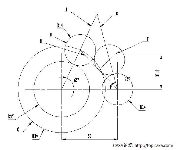

练习题1
发表于 2013-11-20 22:57:22 | 显示全部楼层
能不能把怎么画也写出来?
回复 1楼阳光红的帖子
能不能把怎么画也写出来?
发表于 2013-12-20 13:49:03 | 显示全部楼层
1:通过R25的圆心做一条直线A与水平线夹角65°    2:通过R14圆心做一条直线B与水平线夹角 -75°(如图要求的)  3:通过R25的圆心做一个半径39的圆C   4:以圆C与直线A上边的交点为圆心,以14为半径做一个圆D,这个圆D与R25的圆相切。  5:做一条直线E,连接圆D的圆心和R14的圆心。  6:过直线E的中点做一条直线F。  7:直线F和与直线B相交于一点G,以G点为圆心做一个圆,外切与R14圆,则这个圆必定也外切于圆D。结构:R1=14   a≈31.01
发表于 2013-12-20 14:06:11 | 显示全部楼层

发表于 2019-5-10 14:34:55 | 显示全部楼层
还有一个条件,线a与下面水平线垂直,交点与R14相切!

发表于 2020-12-24 15:19:50 | 显示全部楼层
yh2603 发表于 2013-12-20 13:49
1:通过R25的圆心做一条直线A与水平线夹角65°    2:通过R14圆心做一条直线B与水平线夹角 -75°( ...
39是怎么来的呀

发表于 2024-6-20 20:26:07 | 显示全部楼层
这个题至少两个解
解2   :
接上,设刚做的切圆为E
1、延长直线A、B 交点O
2、  做A B的中线
3、做圆D E 的中心线,以AB中线做镜像复制。
4、同理,做2个圆,也是相切,距离为30.343
