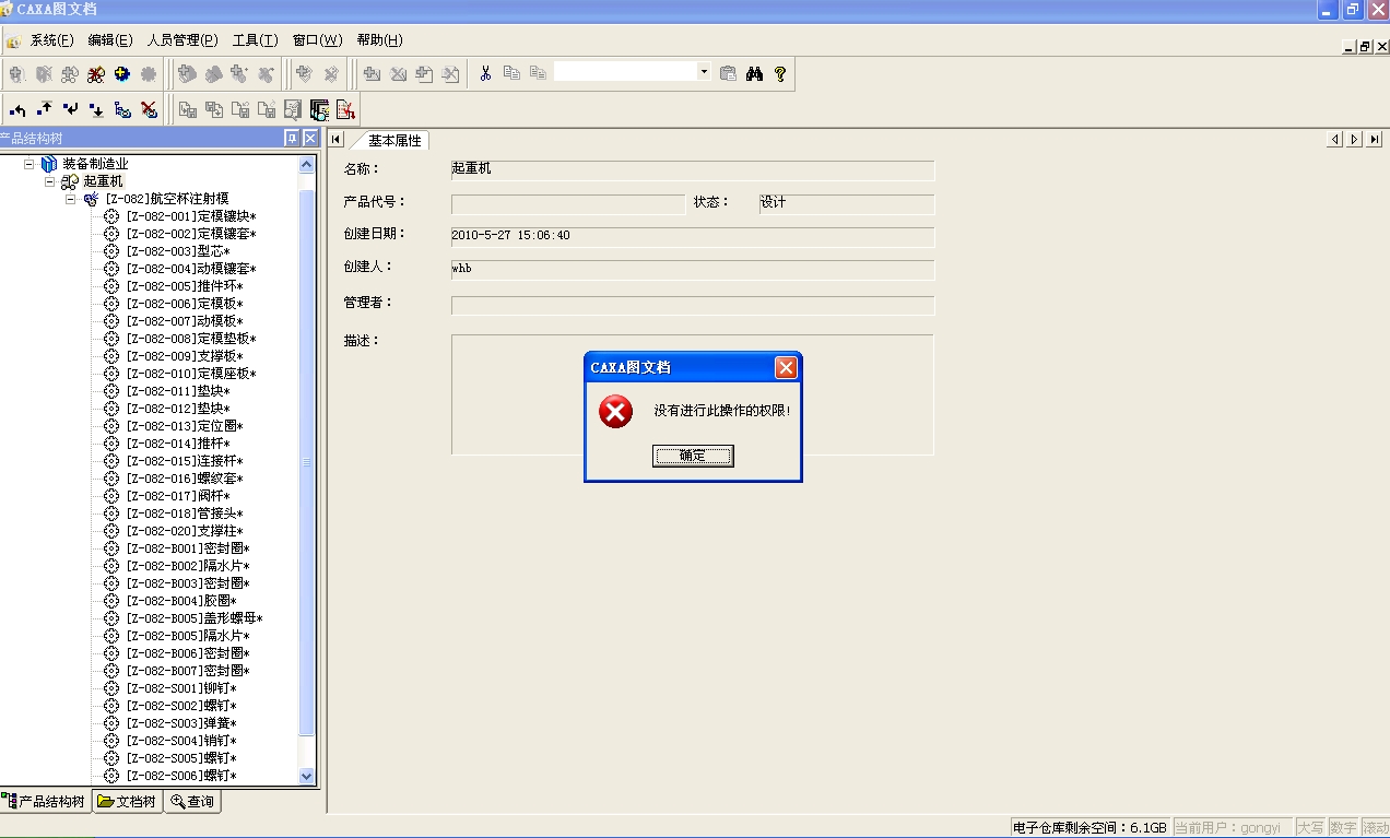

按照角色设置的工艺人员的权限,进行工艺文件入库时提示没有操作权限,具体如图片所示。

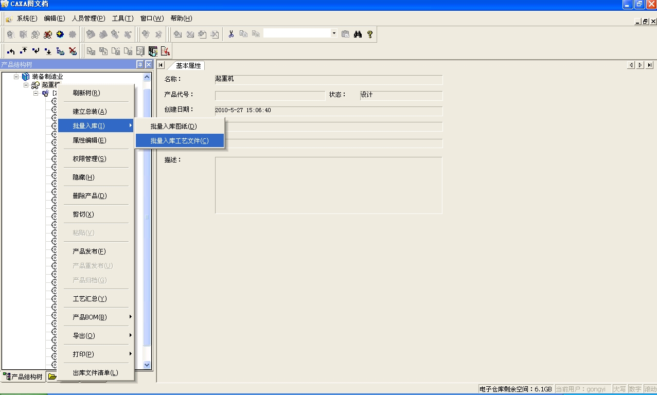

图片补充

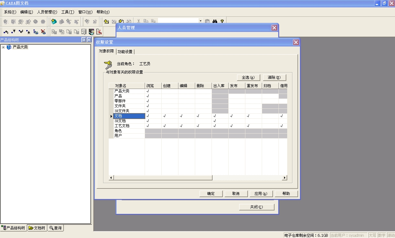

如果要能批量入库,需要勾选 产品 的 入库 权限。
当然,这个权限也能批量入库图纸。
