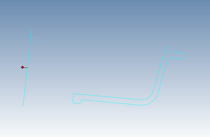

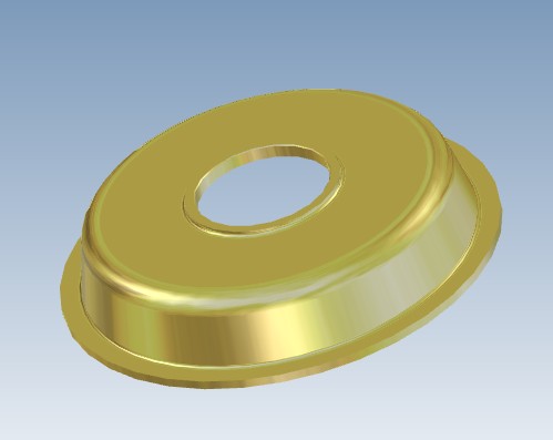

   我想绕这图上的那个先旋转360自己折腾了一个下午,看了论坛说把那旋转线和Y轴重合我也试了还是不行,请高手帮忙下。
    草图是重CAD里面导入得。图是2011的

发表于 2010-12-31 18:10:00 | 显示全部楼层
将你的草图修改了一下,传上修改后的文件,你自己下了慢慢看吧,放假了,祝大家新年快乐

发表于 2011-1-2 18:03:00 | 显示全部楼层
楼主还是按照其他软件的的操作方法在运作,看来你是没有抓住实体的操作要点,为什么说是一个方便、快捷的软件,实体就是有它独到之处。好啦、言归正传,一句话,将中间的轴线删掉,确定.......成了。

 楼主| 发表于 2011-1-3 20:02:00 | 显示全部楼层
wongboy 非常感谢你的解答。你的版本比我的高我打不开啊。
能否在这里直接说明下怎么修改的呢 我是错在说明地方。
我也试过把中心线删掉也不行啊

发表于 2011-1-4 09:28:00 | 显示全部楼层
在你的图中,我进行了如下的修改,现说明如下,希望能够帮到你!
图纸文件删除了,不再上图了,请谅解
1.在你的草图里,首先对全部草图进行了平移,以你理解中的中心线为基准将所有图素移到草图的实际坐标中点了,说明,如果简单地删除中心线后也能得到一个旋转体,不过你会得到一个中间孔非常大的锅盖
2.删除你画的“中心线”,说明在进行旋转命令时请选择草图的对应中心线进行。
你再试试看。

 楼主| 发表于 2011-1-4 09:46:00 | 显示全部楼层
草图的实际坐标中点 这个中点在哪里呢怎么看或者怎么定位

 楼主| 发表于 2011-1-4 10:39:00 | 显示全部楼层
很感谢我现在做出来了
