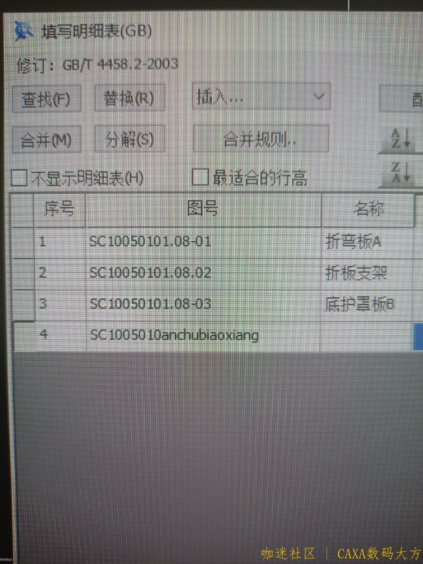

2023明细表复制表格出乱码,选中一个单元格复制到另外一个去,必出乱码,想复制好必须双击进去单元格复制内容。caxa2021以前都没这情况。

 楼主| 发表于 2023-11-27 15:32:53 来自手机 | 显示全部楼层
yejjyejj 发表于 2023-11-24 16:40
没看明白操作,我这复制粘贴到另外一个,是没问题的。麻烦您录制个视频
经常性这样,win11不会,公司的win10会,caxa2020电子图板正常。caxa3d2023和图板会这样。
来自: 微社区

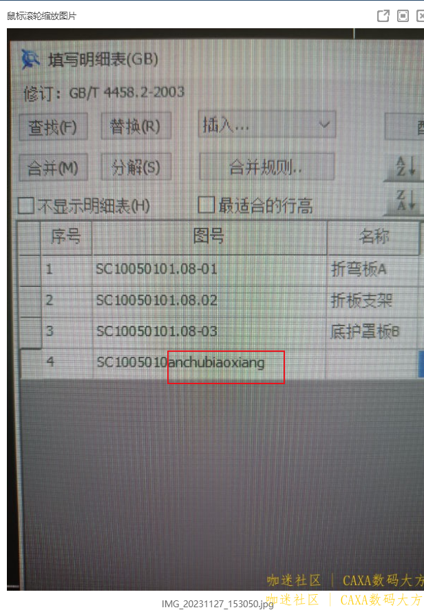

发表于 2023-11-27 17:06:32 | 显示全部楼层
408231928 发表于 2023-11-27 15:32
经常性这样,win11不会,公司的win10会,caxa2020电子图板正常。caxa3d2023和图板会这样。 ...
您说的时红框里的出现问题了?
43
218
2079
2079
 楼主| 发表于 2023-11-28 14:05:17 | 显示全部楼层
yejjyejj 发表于 2023-11-27 17:06
您说的时红框里的出现问题了?
是的,win10上的caxa2023全部的电子图板是这样的,系统是ltsc2019.换win11没有这个问题
