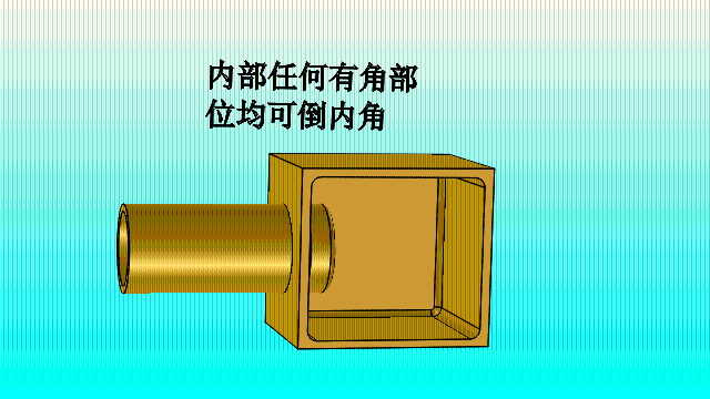

截面后里面的特征不能倒圆等。非要用线框模式才能用

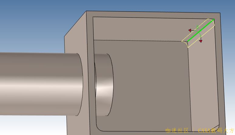

添加截面后只是视觉上能看到内部,但用鼠标点击时还是外部。不过可以用草图拉伸除料的方法,观察到内部并进行操作。

赞同!不是真的截面,我一般都是用孔类长方体先剖开,编缉后再删掉

结构树,截面,右键,精度模式即可
