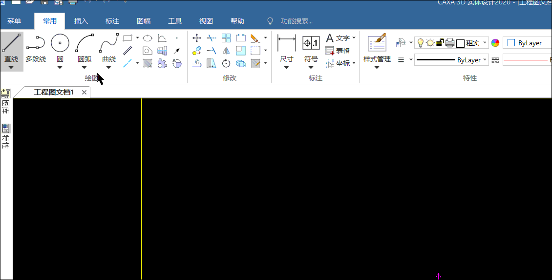

 楼主| 发表于 2020-12-25 12:22:33 | 显示全部楼层
打开《图板》/随意画条直线 /右键结束 /拾取这条直线 /拖动这条直线 /键盘Esc键退出 /从新拾取这条直线 /展开"特征"中的"层" /改中心线层----不成功!再操作一次,还是不成功 /重新改为虚线层,成功了,又由虚线层改为中心线层,也成功了/再从中心线层改回0层又没反应了!
这个录屏效果不好,慢慢看还是看得出问题的。

 楼主| 发表于 2020-12-25 12:31:04 | 显示全部楼层

发表于 2020-12-25 15:11:22 | 显示全部楼层
我分别用电子图板2020和实体中带的电子图板2020进行验证,都没有重现。我的也是Win10系统。您的是Win10什么版本?

 楼主| 发表于 2020-12-26 15:02:12 | 显示全部楼层
我的两台机器(一组装台式机,一台联想笔记本),系统都是 win10专业版。安装《实体2020》两台机器都有相同的问题,安装《实体2019》两台都正常。
