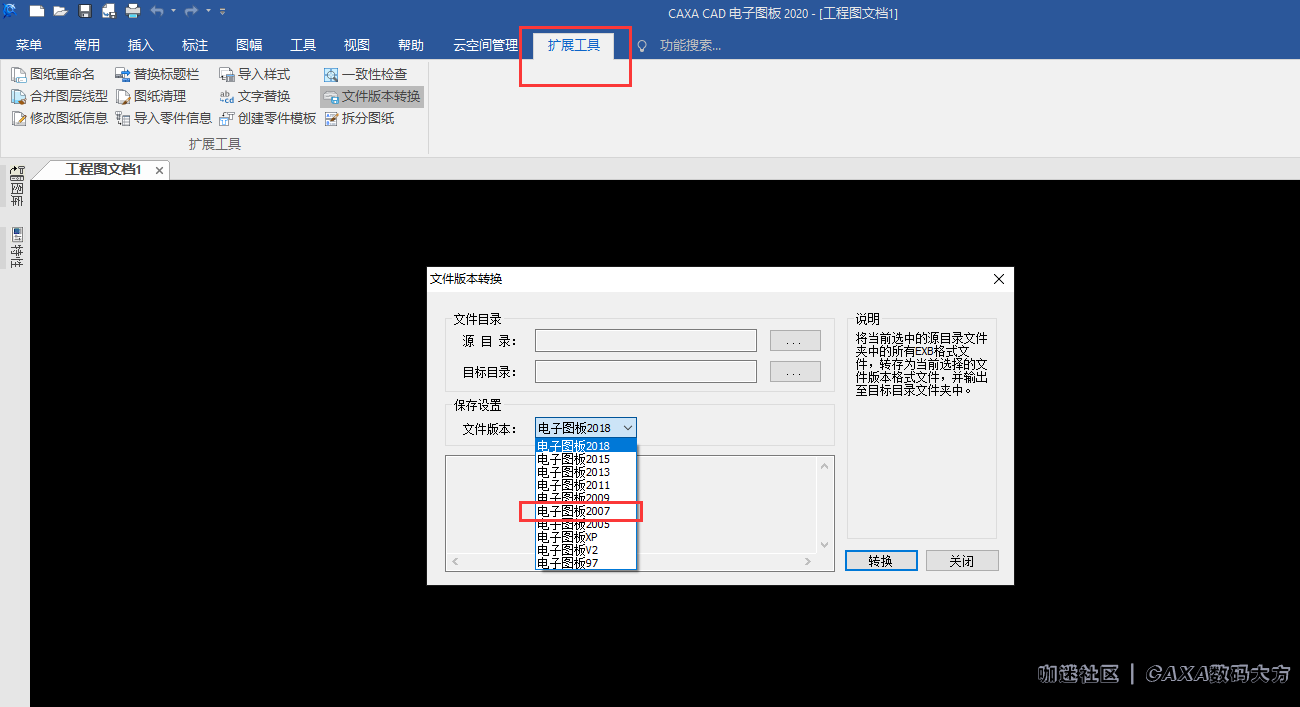

CAXA 2020 exb 文件如何另存为2007版本的exb文件?

您好,扩展工具可以批量另存2007文件,甚至是更老的版本文件

扩展工具哪里有啊?

请购买专业版,就会有扩展工具了
