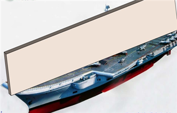

思路:把自己想要的东西的样子外型自己必须有概念,不过很多人做不到,这里教大家一个技巧,找到相应的图片,把工作环境中的背景换成你想要的东西的图片,然后就是靠你自己的感觉了,不停地拖曳、拼搭图索、简单的修改,很快就能发现你想要的东西出来了。
添加一个航母图片做背景(如果有模型、图纸、尺寸就没有必要了),拖出一个长方体根据自己的感觉调整好大小:
根据图片及感觉在上面接着拖放长方体,直到自己满意为止。
