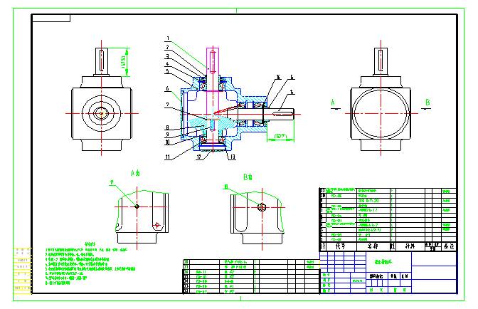

下面以绘制上图所示锥齿减速箱总装图为例,按制图步骤介绍几点本人的使用技巧。

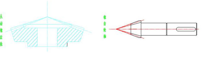

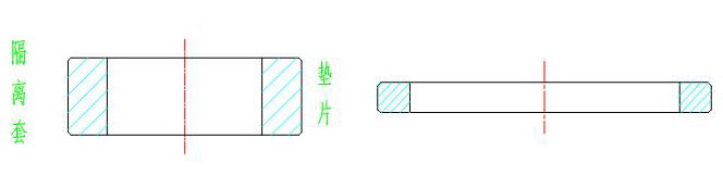

 技巧1——对总装图中需要用到的零部件进行块定义。这样做的好处在于方便对零部件的选择和装配关系的定位,不会出现普通图形选择时的漏选或者多选。如图所需定义块的零件分别为:
①     —壳体(剖视图);                               ②—从动轴;
②     —从动锥齿轮;                                  ④—锥齿轮轴;
⑤—隔离套                                       ⑥—垫片
⑦—堵盖1                                      ⑧—堵盖1
其他标准件只需用软件提供的标准件库按照设计规格进行调用就可以了。
技巧2——如上所示,对不同的零部件分别设置不同的颜色。这样做的好处是可以更加直观的对零部件加以区分。

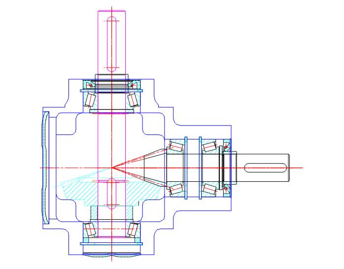

第二步:依装配关系对各零件进行预总装装配(此过程不再累述,按照通常的制图步骤以及设计师自己的设计思路将各零部件、标准件进行预组装),如下图所示:
技巧3——在这个过程中,装配零部件时应多采用特征点定位(特征点捕捉立即菜单用空格键调出)。这样做的好处是零部件定位比较精确。
齿轮箱预组装图:

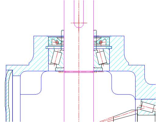

此时大家会发现在一些零件的剖切部分会出现多个零件的图素重叠的现象,此时我们可以直接使用软件自带的块消隐命令,用需要显示的主要零件的块来消隐其他零件的显示就可以了,并且可以按照主次关系依次执行消隐命令,软件会自动按消隐步骤设置零部件的消隐。(消隐效果如下图所示)
技巧4——调用的标准件不要进行编辑操作,这样标准件零件的自身属性就不会丢失,在制作零件明细表时就可以实现零件属性的自动填写了。
               块消隐前:
                块消隐后:
第四步:经过细节修正后,给图纸添加尺寸、形位公差、零件明细表和装配技术要求。
这样一份如开篇所示的总装图纸就算完成了。
