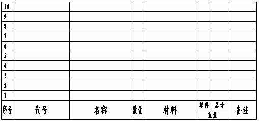

    首先,生成明细表(内容可填写也可不填写),如图1所示,
图1

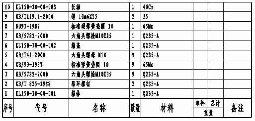

    这样,在Excel“我的明细表”中进行数据编辑,在电子图板的明细栏里就有相应的显示。这是EXCEL关联的结果:
注意:新增加的内容需要重新启动电子图板才可以更新明细表内容。同一数据库可以和多个明细表关联,也可以进行拷贝使用。
