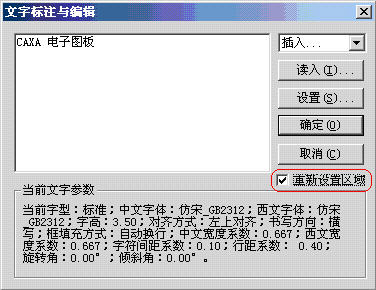

1. 重新设置文字区域
    拾取要更改区域的文字,单击右健选择“编辑”。弹出对话框如图所视,选中“重新设置区域” "复选框"□"中出现"√",点击“确定”。然后在屏幕中重新选取所要区域,即可重新生成文字。
