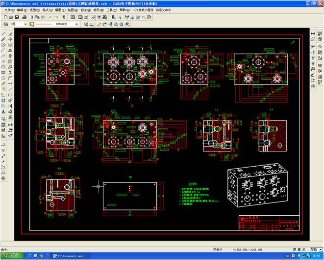

集成块的工程图绘制
⑴  在CAXA实体软件中绘制工程图
CAXA实体软件的二维绘图功能主要用来创建与三维零件或装配关联的二维工程图。在实体软件中工程图的生成步骤为:①选择“文件”→“新建”→“绘图”,进入到工程图环境。②选择“生成”→“视图”→“标准视图”,选中“标准视图”对话框中所要表达的视图进行生成。③利用CAXA实体软件中的二维绘图功能对工程图进行编辑。
⑵  在CAXA电子图板中绘制工程图
    在CAXA电子图板中工程图的生成步骤为:①选择“工具”→“视图管理”→“读入标准视图”,选择已绘制完成的CAXA实体图形文件,在“标准视图输出”对话框中选中所要表达的视图进行生成。②选择“工具”→“视图管理”→“生成剖视图”,选择剖视位置和方向,生成所需的剖视图来表达内部孔道的直径和深度。③当CAXA实体图形文件修改变化,已生成的二维工程图也可通过选择“工具”→“视图管理”→“视图更新”来实时变化。④利用二维绘图功能对工程图进行编辑生成最终的工程图。图4就是集成块实体通过CAXA电子图板生成的工程图。
图4 集成块实体生成的工程图
