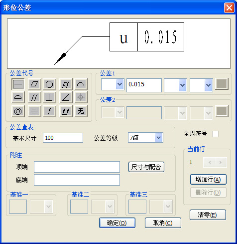

不知大家的情况是不是,安装的最新版本11.22发布的,当文本设仿宋等TTF字体时,标注形位公差时公差符号全变成字母了。只有设置成SHX字体时才正确。但SHX字体标注出的数字不好看,而且也不符合国标仿宋要求。

将cxgdt相关的4个字体从CAXA的font目录拷到操作盘系统Windows目录下的fonts文件夹内覆盖,即可解决问题。(四个字体是指cxgdt、cxgdtshp这两种字体的TTF版本和shx版本)

字体安装不全

产生此种现象的可能原因:
    安装过程中还在使用CAXA某一产品,不一定是工艺,可能是电子图板、实体设计中电子图板、组件和控件等。几个字体或形文件被某一个软件拿住,导致安装不全或被破坏。因此,安装CAXA产品的过程中请关闭正在使用的CAXA软件。

谢谢指导,已经解决了,原来是字体不全,只是原来的版本没有出现过呢!
