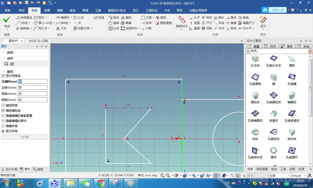

刚开始学习,请高手指点!如何在CAXA草图中将一条线段变成辅助线,同时不影响相关的其它线段呢?
具体些:
1.  选中一条线段,执行变为辅助线操作后,结果其他几条线段,也变成了辅助线,如何解决?
2. 怎么知道,变为辅助线操作后,会有那些线段变为辅助线?
请参看:
例如上图中,仅仅选择上方的白色长线段,变为辅助线后,变成了下图
几条线段同时变成了辅助线。
请高手指点!应该如何处理?

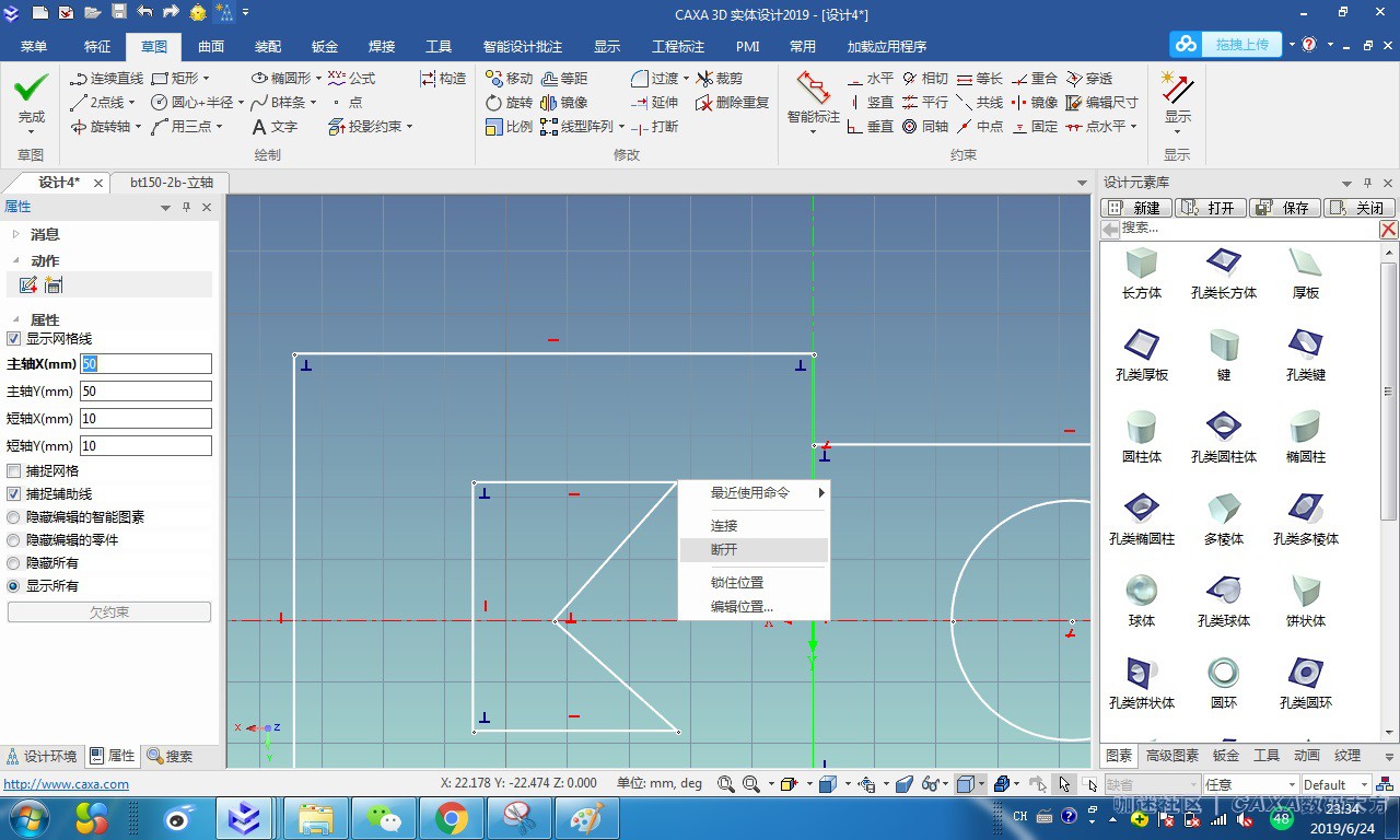

右键设置辅助线,连接在一起的线段会被统一运算,变成辅助线。在设置之前可以在连接点处将该线段打断。
再右键设置辅助线即可

懂了=》试了=》成了=》谢了!!!
