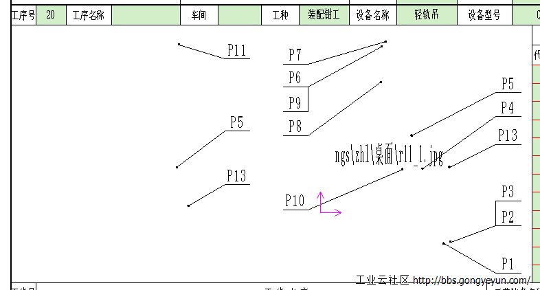

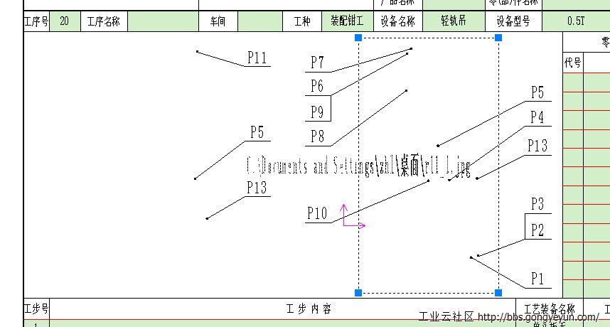

caxa capp2015版,在工序卡片中,插入一些JPG格式图片,当时能够显示图片,过了一段时间,再打开就不能
显示了,或者拷到同事的电脑中,打开也不能显示。
打开时,不能显示图片
然后,点击空白处,会显示原先插入图片的虚线框

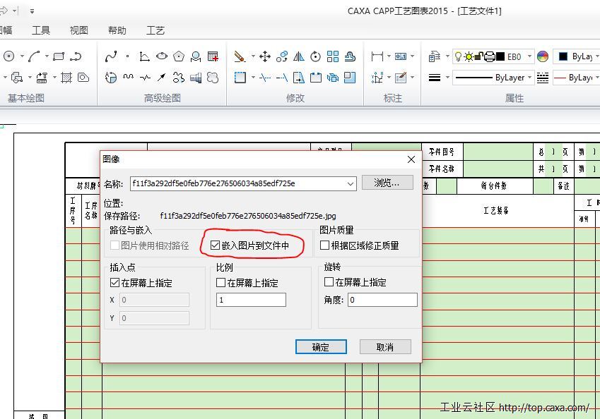

非常感谢您的答复!我们也是按“嵌入”来插入的,但是有时也会出现不显示的情况,有些图片我们是直接Ctrl+C和Ctrl+V来操作的,不知道这样操作同插入图片是不是有区别?

在插入图片时,应该选择嵌入到文件中,这样图片才能真正保存到文件中。
您这种情况,可能没有选择,记录的是路径,打开文件时会到相对路径找,您把图片删除或者移到其它位置了,图片找不到,就不显示了~
需要重新插入一次图片,再保存

可以到插入-》图片-》管理中查看
