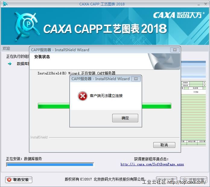

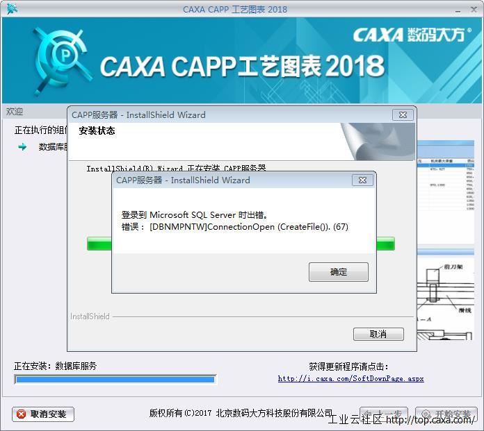

发表于 2017-10-23 14:45:30 | 显示全部楼层 |阅读模式
数据库啊,安装时出错,登录服务器失败<div><br> 360截图20171023143409959.jpg </div><br><br> 360截图20171023143501449.jpg <div>请教各位老师,为什么会这样?</div>

发表于 2017-10-24 08:46:08 | 显示全部楼层
这个是安装和连接数据库时出现的问题,跟主程序关系不大。
您百度一下,根据百度上方法解决一下数据库的问题。

 楼主| 发表于 2017-10-24 08:51:08 | 显示全部楼层
回复 2楼caxtest的帖子
这个SQL数据库,我搞了半天的时间,就是连接不上,愁人

发表于 2017-10-24 08:57:47 | 显示全部楼层
到 Database Server文件夹下,以管理员身份点击setup.exe重装一下试试。通过百度中可以看到解决此类问题的帖子有不少,您可以参考一下

 楼主| 发表于 2017-11-2 10:50:06 | 显示全部楼层
重新安装的系统,先安装的CAPP,后安装的SW,问题消失了,可能跟SW的SQL2008、2012有冲突吧
