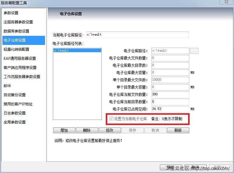

CAXA PDM系统的数据目录放在E盘  ,现在E盘空间不够了 如何处理? 我看官方是有多个电子仓库的设置 ,保存是如何保存的?  比如有两个以上的电子仓库  前期使用的一个想废掉 如何处理? 多个电子仓库, 后期内容想合并到一起, 如何处理? 另外上传的源文件  PDM应该是进行了处理 无法直接备份源文件  只能整个目录拷贝吗     对于文件的备份 有没有好的方法?(万一系统坏了,能不能把文件取出,临时各部门用)

您好!您这个一次问了太多问题,首先1.E盘空间不够了可以移到别的盘或清理E盘2.也可以再在其他盘设置一个文仓,上传文件只会上传到当前使用文仓的!
