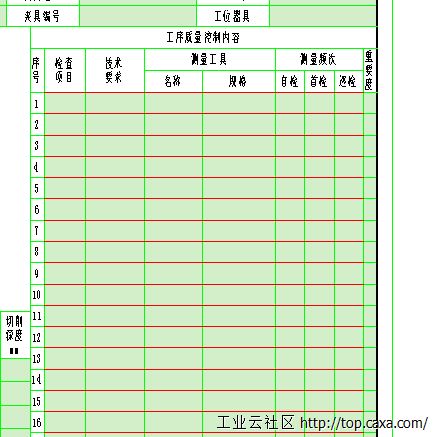

<P>版本2016 </P>
<P>  在进行老工艺整理,老工艺质量控制内容中有许多内容,而没有设计表区,注意方格线为绿色的</P>
<P>现新模板把此处设计为表区,注意表格线为红色的。</P>
<P>在对老工艺进行模板更新的时候,发现非表区内容转换成表区后消失。该怎么设置处理才能解决此问题?</P>

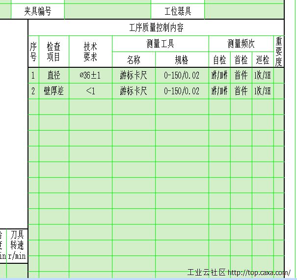

 楼主| 发表于 2017-4-18 11:30:36 | 显示全部楼层
还发现,如果工艺文件中有子卡的工艺,模板更新后,内容没消失,而做为附卡的工艺,模板更新后内容消失.

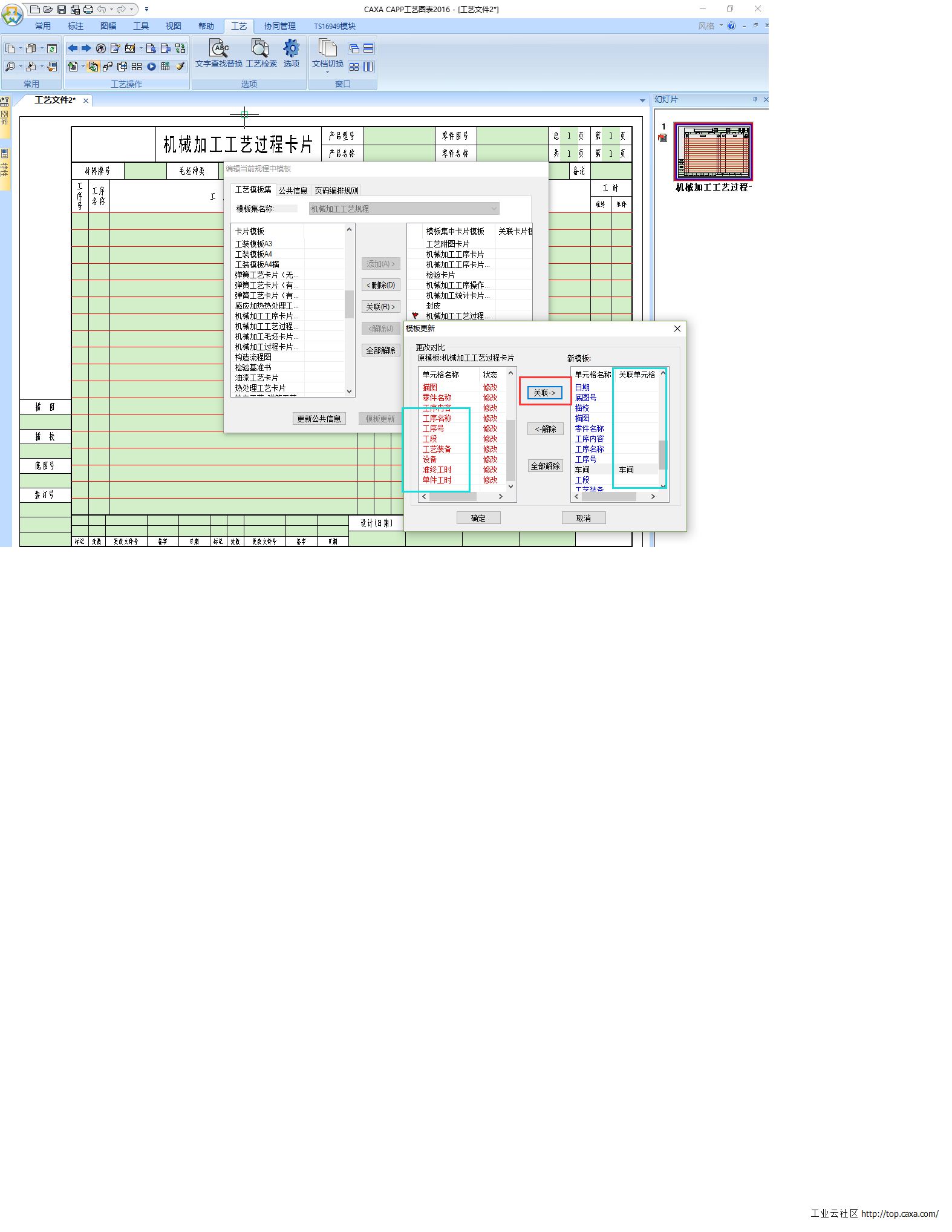

发表于 2017-4-19 09:46:04 | 显示全部楼层
您在做模板更新时做一下单元格关联试试。

 楼主| 发表于 2017-4-19 13:09:41 | 显示全部楼层
要每次更改,不方便
