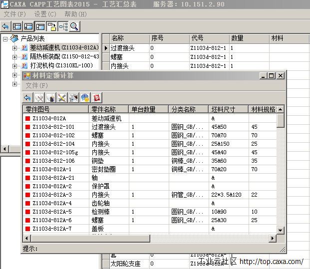

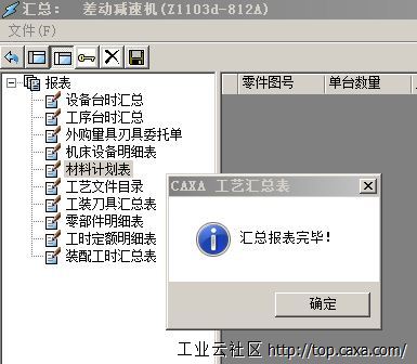

工艺汇总时,材料定额计算正常,但汇总报表时材料计划表不出来材料数据。

你用的是工艺管理,还是工艺图表下的工艺汇总表?
既然材料定额计算没问题, 但是汇总时不出数据,那么原因:大概就这几个方面: 1.材料计划表材料的数据定义的有问题,需要再检查一下;2. 软件问题,软件的本身缺陷或者说软件所处环境缺少补丁。
这需要你再提供一下详细的资料,好把问题定位一下。最好能抓几张图看一下。

一般是对应字段未设定的匹配关系或匹配关系设定不对
